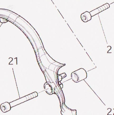

lachutaie
lachutaie
Nombre de messages : 1156
Age : 59
Localisation : Sud ouest
Emploi/loisirs : Retraité / Bricolage
Date d'inscription : 20/09/2011
MessageSujet: Re: [Tuto] Montage cache courroies rizoma (+ VIDEO)   14/11/2012, 08:55
Pour vous aider à y voir plus clair, l'entretoise si j'ai bien compris c'est la pièce référencée rep 22.
Par contre si je comprends bien comment une entretoise en liberté dans
le carter peut faire des dégâts je ne vois pas comment elle peut s'y
retrouver.
Si quelqu'un peut m'expliquer.

lachutaie avec ton schéma tout devient limpide , Merci sunny
