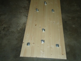

Ayant le besoin urgent de faire un peu beaucoup de place dans le garage je me suis lancé dans la création d'un Skateboard géant pour Monster 796 Razz ... simple, pas trop cher et surtout vraiment efficace.
Voilà le résultat
Vous avez besoin de plusieurs chose.
1 .. une planche de bois +- 40€ ... j'ai pris une assez épaisse en sapin de 2m de longueur sur 0,60 de large (taille standard)
2 .. une série de roulette +- 2,20€ pièce ... j'en ai pris une quinzaine supportant chacune un poids de 30 kg ... pourquoi autant? Pour en mettre un maximum au niveau de la béquille d'atelier et ainsi être certain de ne pas avoir de surprise ... pour info j'ai pris des petites pour plus de facilité à faire monter la moto sur la planche sans risque de balancier.
3 .. une ou deux poignées +- 2,50€ pièce ... optionnel mais c'est plus simple pour ensuite déplacer la moto.
4 .. 2 boites de 20 vis standard +- 5€ ... à choisir suivant l'épaisseur de la planche.
5 .. une heure ou deux de temps libre, un tournevis.
Tout d'abord placer les roulettes au coins de la planche et ensuite, suivant le nombre, les placer un peu partout en ayant bien soin de réfléchir où le poids va être le plus grand ... comme déjà indiqué j'ai blindé les 2/3 arrière de la planche (photo avec planche non terminée)
Ensuite placement des poignées (optionnel) ... attention à ne pas les placer sur le chemin de la béquille d'atelier.
Vous devriez alors pouvoir placer la moto sur la planche ... il suffit de pousser la planche contre le mur ou autre obstacle dur et d'un élan elle se retrouve en place ... il faut grimper non pas en plein milieu mais un peu à droite pour pouvoir sortir la béquille de la moto.
A ce moment il suffit de tirer la planche en arrière (merci les poignées) et de placer la roue avant à la limite du bord afin de pouvoir mettre la béquille d'atelier ... il est préférable de placer une cale sur les roulettes arrières mais je le fais sans, la planche ne bougeant pas pendant la manipulation ... et voilà la moto en place, il ne reste plus qu'à faire rouler l'ensemble.
Total de +- 80€ mais la joie de retrouver de la place dans le garage et d'avoir une moto bien rangée dans la largeur. cheers

Je vais certainement mettre des roulettes avec freins d'un coté et de l'autre ajouter de quoi faire monter le monstre (comme une mini rampes, un morceau de bois en biseau....à reflechir....).
Bien joué !!! fallait y penser !!!!

par contre la béquille d'atelier me semble pas indispensable et peut potentiellement heurter quelque chose.
À confirmer Wink

Oh que non, même en hiver je roule pour autant qu'il fasse sec ... en fait il me fallait de la place dans le garage, une autre italienne arrive Cool
@Alex13190 ... je préfère voir la moto sur la béquille d'atelier, je suis bien plus en confiance mais ça dépend aussi de la largeur disponible ... maintenant pour garder l'esprit tranquille il est possible faire une marque et peut-être placer encore une ou deux roulettes juste en dessous du point d'appui de la béquille d'origine.
