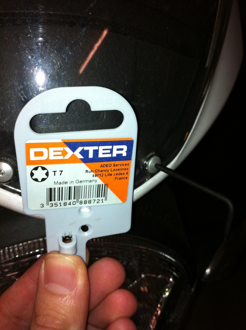

j'ai tout acheté a Leroy :
* Une clef torx T7 2.90€
* Peinture noire brillante interieur/exterieur 7.90€
* le jeu de clef je l'avais deja ça vaut rien genre 8€
* du scotch de masquage (pour protéger les plainte de carelage)
demonter les 4 vis qui tiennent le cupolino
avant de peindre il est TRES important d’intégralement masquer la face exterieure de la vitre puisque nous allons peindre l’intérieur. faire particulièrement attention au bordure. coupez quasiment a raz.
peindre l’intérieur a la bombe (minimum 2 couches) attendre 24H entre chaque (primordial). la peinture se lisse et devient brillante comme du verre (effet recherché)
il faut ensuite tout remonter et la ça se corse (un petit peu).
si comme moi vous avez des écrous en caoutchouc qui bouche le pas de vis.
je vous conseille vivement de démonter le cupolino c'est TRES facile (au final) et très pratique pour remettre ces satanées écrous sur les vis de la vitre.
démonter alors les 4 vis 2x2 de chaque coté du compteur
RESULTAT FINAL !!!!!!!!!!!!!!!
L'effet vitre teinté noir/noir est parfait.
l'aspect brillant de l'exterieur est conservé.
l’intérieur (coté compteur) est brillant aussi (bien choisir sa peinture donc).
a mon gout c'est invisible. et l'operation change le style pour pas cher. ravis Cool
