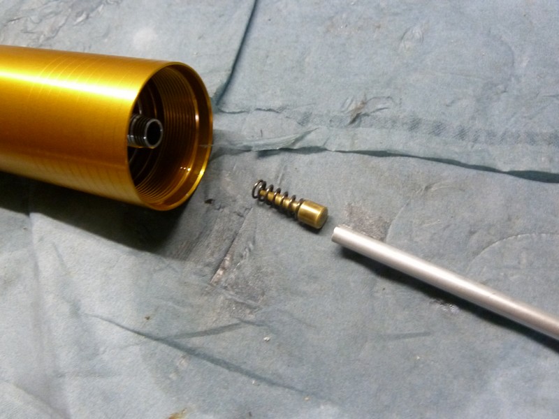

voila ce que vous devais trouver , en mettant le tube droit et fourreaux baissé ,
moment delicat , il faut glisser la tole sous l'ecrou de 17 puis on devisse la belle tetes en alus
voila comme ca ...
on retire ensuite le ressort et la petite tige qui est dans la tige filetée ( ATTENTION IL Y A DEDANS UN POINTEAU + RESSORT )
et on vide l'huile ( usée par le temps )

salut , pour les joints tu les trouve chez BIRH ( pour moi chez Daffy )
pour l'huile aussi de la 5W de bonne qualités
110 MM me semble un peu haut tu risque de la rendre un peu trop dure ta fourche ...

Merci Pidance,
Pour les joints, c'est bien des 43x54x11 ?
Il y a pas mal de modèles différents, et j'ai pas envie de commander après démontage complet pour la prise des mesures...

si je me souvient bien , oui c'est ca , mais je peut te dire ca ce soir je regarde la boite chez moi study

pas mal ton tuto mais tu risque d'abime tes joints spi en faisant comme ça.
normalement il faud passer le joint spi sur le tube interne en le graissant et en posant un film plastique sur le bord du tube (normalement il faud utiliser un outil special en latex )pour ne pas l'abime .apres assembler les deux tube avant de pousser le joint spi dans sont logement .
et mettre les bras de fourche de niveau ne sert a rien .

bonjour a tous :
Après avoir fait le changement d'un joint ce weekend, je tenais à préciser :
Les joints spy sont de dimension : 43 x 55 x 11
Sur certains sites, pour les M1100S, ils vendent des joints en 43x54x11. Ca ne fonctionnera pas.
J'ai du filer en catastrophe chez mon DS pour acheter le pack Ohlins et après vérification, la côte extérieure est bien de 55mm.
Sinon, en prenant bien son temps, pas de grande difficulté.
