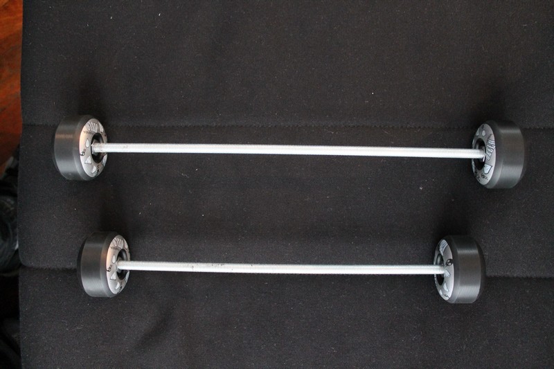

Pour la suite c'est assez simple. On coupe la tige filetée à la longueur voulue (300mm à l'avant pour le M696)
On installe les roues aux bouts de la tige comme sur le plan. Voici le résultat:
DIY tampons de protection fourche  Img_1213
Bon les motifs à base de têtes de mort et diamants, seront orientés vers l’intérieur histoire d'être discret. il ne reste plus qu'à les installer et les essayer (euh non, pas les essayer sitôt)

Pour commencer, merci à toi du tuto, et il est frais que j'avais déjà vu l'astuce.
Par contre, permet moi d'émettre un avis sur la fiabilité du système. En effet les protections de ce genre sont généralement fabriqué dans des matériaux assez dur.
Pour les "roulettes" pas trop de souci, c'est assez tendre, par contre, la tige fileté, elle risque de se tordre, voir de ce casser en cas de chute (avec peut-être des conséquences pire qu'une simple glissade).
Ce que j'ai tenté personnellement sur ce type de principe, c'est de rajouter un tube acier autour de la tige fileté avec un diamètre à peine supérieur. D'ailleurs souvent, je dois tourner la tige filetée car elle ne coulisse pas.

+1 avec Dendrond, rajoute un tube dans l'axe de roue.
