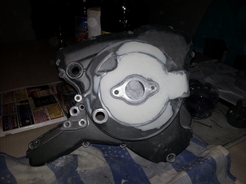

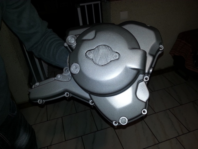

Je mets quelques photos après avoir refait mon carter d'alternateur pour ceux qui voudrait faire de même, pas compliqué en fait et beaucoup moins cher qu'un carter neuf  Razz .
Le voici avant :
Pendant :
Et apres :
Il manque juste le cache (trappe de visite) de contrôle de l'alternateur à changer pour un origine ou un Ducati performance.
Plutot contente du résultat j'avoue !  lol!

Voici la petite récap de la remise en état de mon carter d'alternateur :
Après avoir démonté le carter, il faut tout d'abord bien le nettoyer, poncer légèrement là où vous allez appliquer le mastic, j'ai utilisé du papier grain 240.
J'ai ensuite mastiqué avec du Sintofer, il existe plusieurs types mais celui ci est suffisant et prévu pour les carters motos etc (voir au dos de la boite).
Il ne faut pas vouloir l'avoir niquel au premier coup, poncer le mastic (une fois sec bien sur...) toujours au papier 240.
Puis repasser une autre couche de mastic sur les imperfections et reponcer jusqu’à obtention d'une surface sans défauts (ou presque ^^).
Ensuite j'ai fait un ponçage de finition au papier à l'eau grain 600 pour enlever les micros imperfections du ponçage précédent.
Ne pas hésiter à passer un coup sur tout le carter pour avoir une bonne accroche pour la peinture.
Une fois qu'il n'y a plus de défauts et que tout a été correctement rattrapé il faut nettoyer le carter et le dégraisser a nouveau ( surtout pas à l'essence sinon la peinture n'accrochera pas).
Voila le carter est presque prêt pour la phase peinture il suffit juste de camoufler les filetages des vis avec du papier pour éviter que la peinture n'y pénètre.
Pour la peinture j'ai commandé de la peinture haute température Motip couleur gris anthracite ( couleur identique a l'origine sur mon 696 +), ainsi que du vernis haute température.
J'ai peint le carter en 3 couches: 2 couches de peinture et une couche de vernis.
Apres séchage du vernis (env 30 min) j'ai passé le carter au four comme recommandé sur la bombe de peinture. Commencé à 100° , puis progressivement jusqu’à 160 ° pendant environ 30 min).
PS: la trappe de visite (cache au centre) sera remplacé par un origine ou un Ducati Performance, évidemment !
Et voilà un carter tout neuf pour ma titine  lol!
