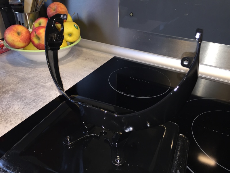

Le but de ce tuto est de vous exposer la méthode que j'ai employée pour peindre mon entourage de phare de ma ducati 821 .
Ingrédients :
Bombe peinture Motip noire brillante .
Bombe vernis brillant Bricotruc .
Démontage du phare avant : (2 vis dans le bas du phare ensuite on souleve , puis demontage du compteur et de l'ensemble optique, un jeu d'enfant)
J'en ai profité pour "raccourcir les clignotants" en supprimant les "entretoise" qui déportent les clignotants ...
Pour la préparation,nettoyage au lave vaisselle (bin oui) et dégraissage à l'acétone
Fabrication outillage de maintien du phare : car la cuisson se fera au four de madame
1- une premiere couche de peinture noire + cuisson au four a 100 degres pendant 30 minutes
2- deuxieme couche de noire + cuisson au four à 150 degre pendant 1 heure
3- 1 couche de vernis + cuisson au four pendant 30 minutes 100 degres
4- 1 couche de vernis + cuisson au four pendant 30 minutes 100 degres
5- 1 derniere couche de vernis + cuisson au four pendant 1h30 minutes à 150 degres
voila le resultat :
Si vous avez des questions n'hésitez pas !

Salut , je deterre le sujet , j'aimerai bien faire la meme sur mon 696 , la piece est en alu ? Pas besoin de la poncer ?
Spide qu'est que sa donne avec le temps ? La peinture resiste bien ?

Tu dégraisser et ponce un peu, même léger

il faut attendre combien de temps avant de mettre la pièce au four?
J'ai vu sur d'autres forum qu'il fallait attendre que les solvants soient évacués soit une semaine affraid
Ca me paraît super long....

Perso, j'ai peint la pièce de mon 796. Bombe haute température ( type BBQ) chez casto. Cuisson 200°c ou 240°C pdt 30mn. C'est mat et ça n'a pas bougé
