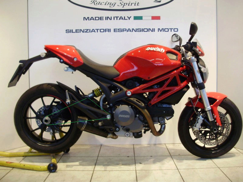

Merci de ta réponse,
Voilà la raison pour laquelle je me pose cette question (le pot étant relativement proche de la roue)
Les lignes en vert représentent le bras du 696 en comparaison avec le monobras du 796.
Je vais attendre une réponse de leur part, qui j'espère se fera rapide.

Ok je vois mieux de quoi tu parles Wink
Je pense que la ligne fera sortir le silencieux sous le bras sans pour autant le gêner. Mais tu as raison d'attendre une réponse de MME ^^

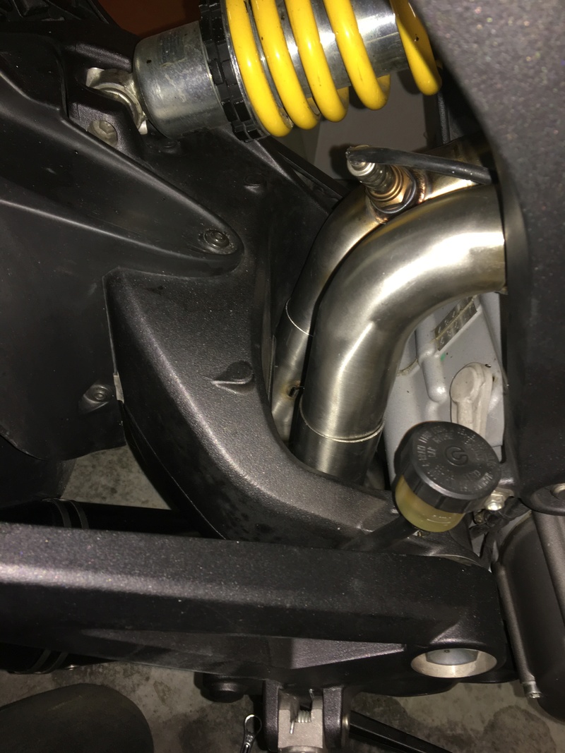

J'ai reçu mon pot jeudi. J'ai commencé à le monter mais pas terminé.
J'ai 2 soucis :
- le collecteur arrière passe très proche du mono-bras, je ne sais pas si c'est normal et si McOviac a rencontré la même problématique
- il me reste des pièces et je ne sais pas à quoi elles servent. Je me dis que j'ai sans doute mal fixé mon silencieux. J'ai envoyé un message à fresco mais j'attends un retour.

J'ai clairement un soucis avec le collecteur arrière qui touche le monobras. Je viens d'envoyer des photos à Fresco pour avoir de l'aide. Je ne sais pas si je place mal le tube (y'a pas 796 solutions non plus) mais bon, là, je bloque.
Je pense avoir un soucis avec ce bout de tube qui a :
- soit un angle trop ouvert (l'angle du collecteur d'origine est plus fermé)
- soit l'entrée du tube côté moteur est trop longue donc je ne peux pas l'enfoncer assez dans la sortie moteur et donc gagner de la marge côté monobras.
Si McOviac passe par là et me donner son expérience lors de son montage, ça pourrait m'aider.

Bon, après contact de Fresco, je leur renvois la ligne. Ils vont corriger le problème et me renvoyer le tout dès la modif faite.
J'ai eu beaucoup d'échanges avec eux ces derniers jours et pour le moment, je n'ai pas du tout à me plaindre de leur SAV. C'est juste dommage que ça ne soit pas bon du premier coup ; je ne suis pas pressé donc pas un soucis en soi.
Faut être patient maintenant...

Pour les 2 fixations en plus, j'ai les mêmes sur les bras. A mon sens elles ne vont nulle part et doivent servir au montage sur d'autres modèles.
Pour la ligne qui touche le monobras, même soucis, elle passe à 1 mm de celui-ci, pas de soucis à l'utilisation (heureusement).

Merci pour ta réponse mais de mon côté, il n'y a même pas de marge donc Fresco a préféré reprendre la ligne et la modifier. Je devrais la recevoir dans la semaine ou la semaine prochaine... à suivre !

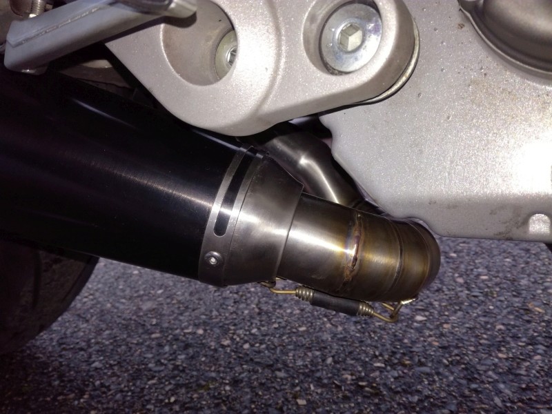

bon, j'ai tout monté. Il faut encore que je fasse des ajustements dans la position de la ligne mais ça n'a pas l'air trop mal. Il faut que je prenne un peu plus de temps à essayer de bien repositionner le tout.
Difficile de comparer la ligne SCproject et la ligne Fresco. D'un point de vue esthétique, ça n'a rien à voir. Pour le moment, je l'ai juste testé dans le garage avec le dB-killer. Il faut que je teste sans car la ligne SC project, je n'ai jamais monté le dbkiller. A priori, le son a l'air nickel. A voir.

Sinon, le bidule à gauche de la photo n'est pas une entretoise, donc ne sert à rien de le montage.
Après mainte essaies de positionnement de la patte de fixation, j'en revenais toujours aux mêmes points, le silencieux quasiment collé au bras.
Au final j'ai desserré tous les points de fixations (sorties de cylindres et patte), j'ai bougé l'ensemble de la ligne avant de tout resserrer, et maintenant le pot est à un bon centimètre du bras.
Une fois assis sur le Monster, j'ai facilement 2.5 cm d'espacement.
Je me permets de rajouter quelques photos dans ton tuto afin de montrer l'assemblage de la ligne Smile
