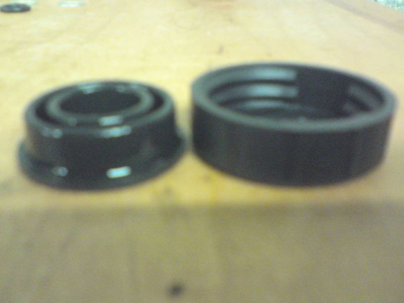

Donc, le magnifique recepteur, les trois vis de fixation btr, les deux joints de banjo de la durite d'embrayage, le joint torique qui sert à l'étancheité entre le recepteur et pour finir une superbe entretoise qui ne sert à rien flower . Si vous l'introduisez dans le recepteur, grosse galère pour la sortir.

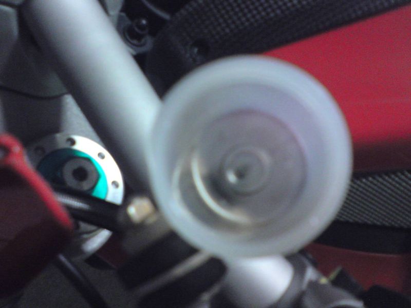

Première étape, je vide de bocal du maitre cylindre d'embrayage
[img][/img]
