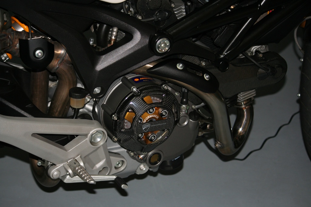

Pour les collecteurs, voici une photo de mon ex 696 :
On voit bien l'effet "miroir" presque chromé légèrement doré du collecteur.
Sur le 1100s j'arrive au meme résultat et lorsque je poli (avec chiffon microfibre + bcp d'huile de coude) il devient très "blanc chrome" puis en chauffant il reprend une teinte plus dorée.. C'est pas mal du tout et perso je trouve que ca fait bcp plus propre que lorsque Ducati livre la moto. Mais encore une fois c'est une affaire de goûts ;o)

Disons que je viens d'acheter la moto cet été donc je ne fais que rattraper le "non-entretien" de l'ancien proprio qui l'a eue pendant deux ans Smile
[Edit] D'ailleurs j'ai passé la matinée à faire le reste, voici le résultat, subsistent quelques imperfections que je corrigerai... au prochain passage !
Avant :
Et après :
Là j'ai dû enlever les pots pour accéder à cette partie, sacrée partie de plaisir Twisted Evil
Je suis plutôt satisfait, la prochaine fois ce sera encore plus clean !

superbe résultat! Wink
par contre, c'est moi ou tu as une tâche de gras sur le carter d'embrayage? scratch
