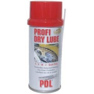

graisse seche (merci orsu Wink ) ou autre:
permet de regraisser l'ensemble du kit chaine

c'est ce que je fais moi meme mais il faut graisser plus souvent avec la profil dry lube

L'avantage de la graisse PDL, c'est qu'elle ne se projette pas une fois qu'elle a adhéré (pensez à en mettre 2 couches)

Niveau graisse j'utilisais la Motul Factory Line. La je viens d'acheter une bombe de PDL, je vais voir ce que ca donne.
