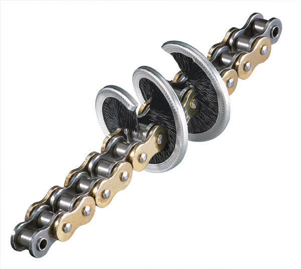

Tiens Soly, moi j'utilise ça et c'est niquel, ça prend pas de place!
Tecno Globe Easy Clean Roller, dans le 50-60€ Wink
et en graisse pour le moment, j'ai ça:
Pas mal, une fois sèche, pratiquement aucunes projections sunny cheers Un peu dur à nettoyer du coup, elle accroche bien, mais tant mieux pig
Pour le nettoyage, j'ai le tirox, c'est extra, j'arrive à le bloquer du coté de la sortie de boite, du coup les deux mains sur le pneu, le Easy roller en dessous, ça roule tout seul! deux trois tour, la chaine bien imbibée de pétrole désaromatisé, puis j'enlève le Tirox, je rince au pétrole pour faire couler ce qui reste, essuyage au chiffon, puis graissage, niquel !
