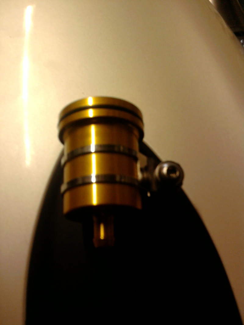

Bon histoire de terminer ce tuto voici quelques photos prises lors du changement du réservoir de liquide de frein arrière.
Le but est de changer ça:
Par ça:
Pour cela il faut ouvrir l'ancien réservoir et retirer le bouchon externe (que j'ai dans la main) et le bouchon interne (encore sur le réservoir sur la photo)
vider le réservoir de son liquide de frein (à l'aide d'une seringue) et dévisser le réservoir de la patte de fixation.
Débrancher le réservoir de la durite.Désolé mais j'ai zappé les photos de cette étape de démontage.
Ensuite brancher le nouveau réservoir sur la durite et au cadre (avec le colier):
puis remettre le liquide de frein:
Une fois le liquide remis, appuyer plusieurs fois sur la durite afin de faire remonter les petites bulles d'air qui s'y seraient glissées.Si il y en a vous les verrez remonter à la surface du liquide.
Refermer le réservoir en mettant le bouchon interne puis le bouchon externe:
Et voilà le résultat final:
Si vous avez des questions ou des remarques n'hésitez pas.
