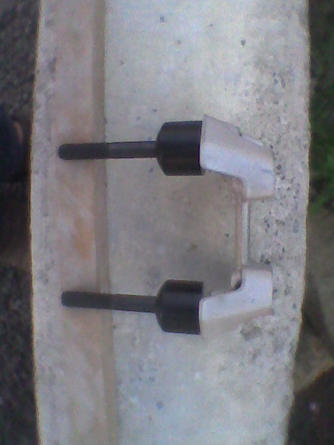

prendre 2 embout de guidon alus , 9 euros .
pour plus mal au bras + 27 mm Photo010
2 boulons + ecrous , 4 euros .
pour plus mal au bras + 27 mm Photo011
percer a 10 mm ,
pour plus mal au bras + 27 mm Photo012
remonter le tous et op 27 mm de gagner , ca change tous pour pas cher .
pour plus mal au bras + 27 mm Photo013
une fois remonter
pour plus mal au bras + 27 mm Photo014

tu nous fais une photo de la vue d''ensemble du guidon avec les pontets

On voit pas bien , ou elle est faite ta modif pour réhausser le guidon, c'est vrai qu'une vue de plus loin ça serait cool Wink
ok je fait ca ce w e , mais en fait il sont placer sous les pontet tous simplement .on les voie pas de dessus .

oui , mais je suis 8 mm plus haut et pour 12 € , lol! bon faut dire que j'aime bricoler aussi .

Pour les vis, il doit falloir prendre des inox avec une certaines resistance non ?

pour info les inox sont plus cassant que les classique en 100 KN ,
