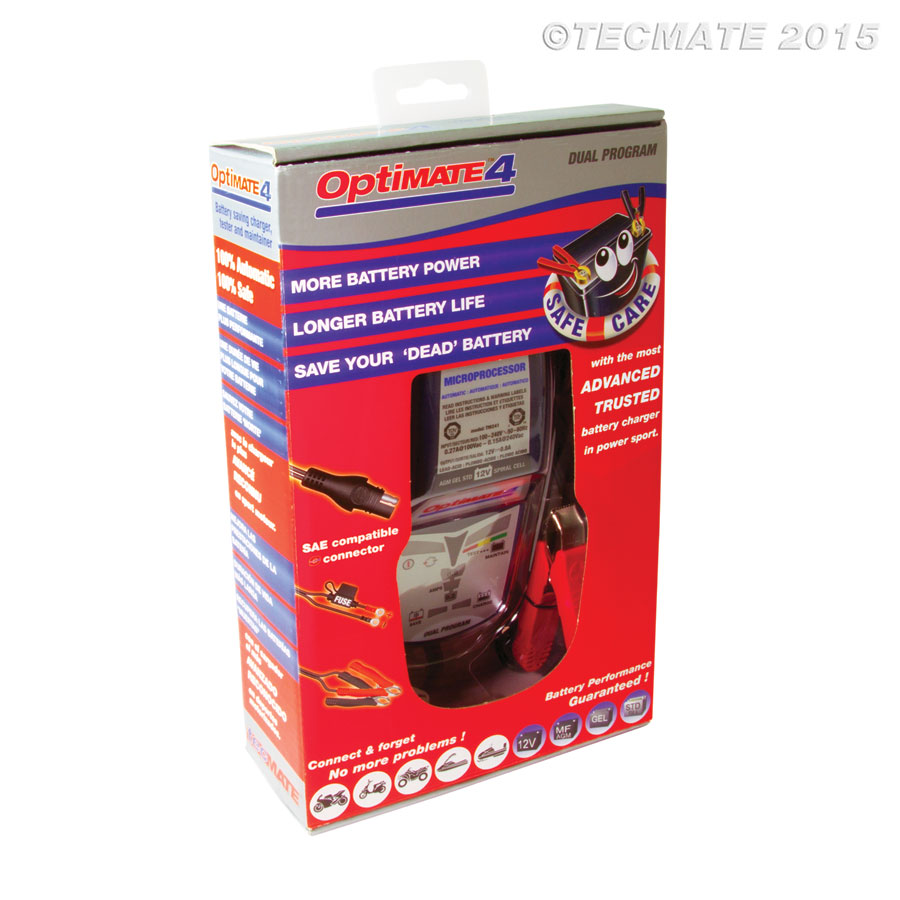

Pas besoin de démonter la batterie. Tu achetes un optimate 4 [url]http://tecmate.com/fr/products/optimate4dp/ [\url] en plus il faut acheter le cable pour ducati sae (OptiMATE CABLE O-47) et tu branches sur la prise sae de la ducati sans démonter. Le cable est sous la selle dans toute les ducati à partir de 2010
Petitgladiatus
Petitgladiatus
Nombre de messages : 282
Localisation : Belgique
Date d'inscription : 10/05/2016
Chargeur batterie/mainteneur de charge Ducati - Page 9 Empty
MessageSujet: Re: Chargeur batterie/mainteneur de charge Ducati   Chargeur batterie/mainteneur de charge Ducati - Page 9 Empty23/11/2016, 16:57
Cable 0-47
Chargeur batterie/mainteneur de charge Ducati - Page 9 Thumbo-47-_2015-03
Chargeur optimate 4 (!!!!!!!  dual program)
Chargeur batterie/mainteneur de charge Ducati - Page 9 TM241-UP1

Super ! Merci pour les infos

Moi aussi j'ai un optimate 4, j'avais du brancher le câble sur la batterie car le câble 0-47 n’existait pas à l'époque... Wink
30 euros le cable ou bien 30min a demonter mon réservoir...
