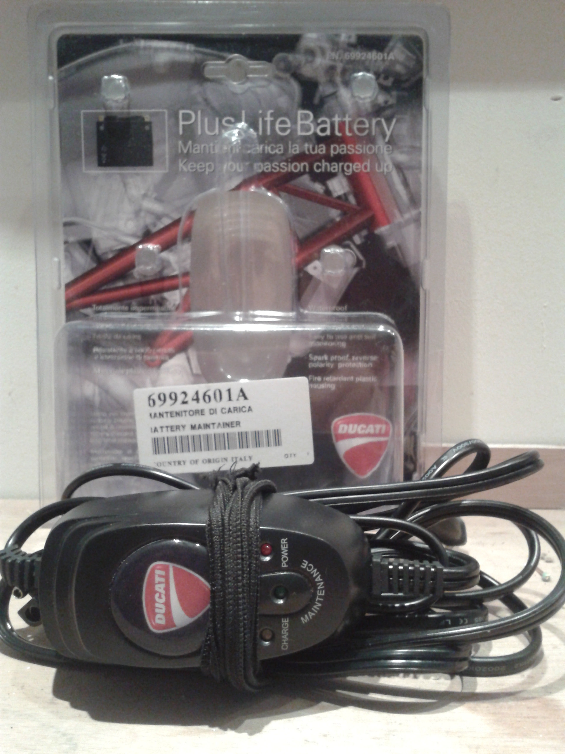

Pour info je vends le mien.
Il a très peu servi et est vendu avec son emballage et sa notice d'origine.
Le prix est de 45 euros (fermes) et il est à retirer sur place. (38150 dans les alentours de Vienne)
