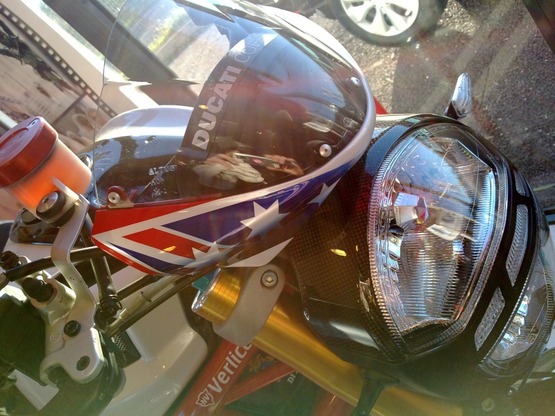

MessageSujet: Re: comment repeindre son phare en noir   25/10/2010, 14:57
C'est bon je me suis lancé
voici les photos du démontage
1-démonter le cupollino (4 BTR)
2-démonter les pattes de fixation du cupollino ainsi que le compteur (4 vis en étoile)
3-démonter le corps du phare - dévisser les 2 écrous au niveau du T inférieur - débrancher les phares et clignotants
4- voici le phare démonté
5-démonter la protection supérieure du phare (ici en carbone) - (3BTR)
6-voici le phare démonté - les scotchs blancs correspondant au BTR de fixation du phare sur le cadre
7-voici le phare démonté
8-première couche de peinture - noir satiné
je vous tiens au courant dans un prochain post pour le remontage.....

voici la suite après séchage
1- pièce terminée
2-remontage du phare
3-remontage des fixations de cupollino
4-montage des cligno DP
5-remontage phare sur la moto
6-remontage du compteur
7-remontage du cupollino
8-photo finale
30 minutes démontage
1 heure peinture + séchage
30 minutes remontage
A+
