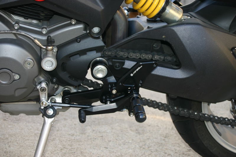

Après réception et montage je suis vraiment content des commandes j4race !
Esthétique:
- beau produit, belle finition pour le tarif. (242.10 € livré )
J'ai choisi entièrement noir brillant mais les combinaisons sont très nombreuses.
- look incomparable aux IGNOBLE platines d'origine, le monobras est dégagé, bref je suis fan.
Montage:
- rien d'insurmontable, j'ai passé 1h30 pour la dépose et le remontage des nouvelles commandes ( démontage origine, pose CR, essai, redémonatge, re essai ! )
2/3 subtilités toutefois:
- ne pas hésiter a rajouter des rondelles afin que le serrage soit nickel.
- j'ai également débranché le cable de feu stop de la pédale de frein arrière.
- effectuer ses réglages en démontant la platine car l'accès est parfois impossible.
Quand à l'utilisation :
- ayant quitté une sportive, j'ai placé les commandes les plus en arrière et le plus haut possible, et pour ma part je me sens mieux.
- j'ai la sensation que les vitesses "claquent" moins.

oui Smile
mais tu sais que je suis lent pour l'envoi des photos !!! lol

Moi j'aime assez, et pour le montage t'as pas trop galeré?
Juste pour info, as tu mis un silent bloc sur l'axe principal de fixation (le gros de 24)?
En tout cas bel ensemble.

Pour les silent bloc j'ai repris exactement le montage de base.

super...
et belle machine!!!

Après 1 mois d'utilisation, es tu toujours content de tes j4race ?
beau monstre !!
je pense les commander bientôt (avec la boucle arrière passager)

oui, toujours satisfait.
Avec les vibrations, j'ai juste ajouté un peu de frein filet sur le repose pieds qui avait tendance a prendre du jeu. Depuis nickel, donc je réitère, pour le prix FONCEZ !
