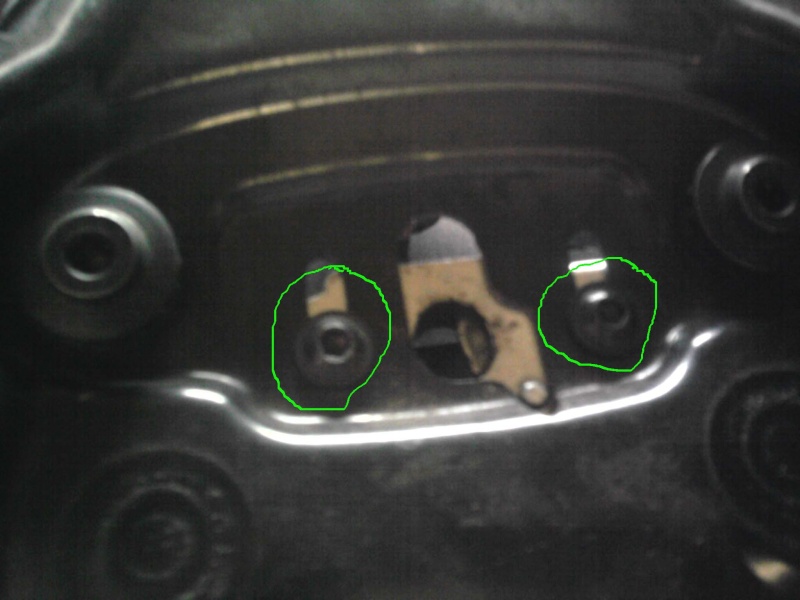

Il faut ensuit dévisser la serrure du capot de selle (visses entourées en vert:

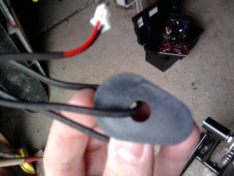

Pour mettre les nouveaux clignotants il faut des adaptateurs (non fournis avec les clignotants) et utiliser lécrou fourni avec le cligno:

insérer ensuite les fiches du clignotant (1° photo) dans les cosses que vous venez d'installer.
résultat sur la 2° photo entouré en vert:
