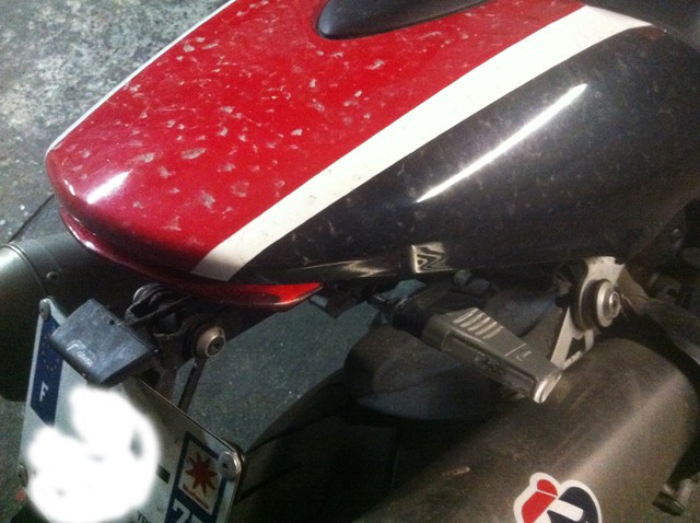

Pour moi le changement des clignos avant est moins "fastidieux"que le changement du SdP

Magazur l'arrière est beaucoup plus chiant que l'avant je t'assure.
Désolé je n'ai pas de photos mais pour l'avant tu sors le cache du compteur (toute petite clé BTR), tu dévisses les 4 vis qui tiennent le compteur (clé Torx), tu ne débranches pas les fils, tu poses le compteur dans un chiffon sur le Neiman (clé de contact), tu sors les 2 écrous de 10 (pas ceux des buttées qui sont eux du 12 je crois) au dos et en bas du phare et il ne te reste plus qu'à soulever ton phare vers le haut, attention à ne pas le faire tomber (moi j'ai mis un gros chiffon sur mon garde boue avant au cas où), si çà peut t'aider Wink

oh là ça semble pas si facile que ça
bon on verra demain quand j'aurais acheté les caches
merci messieurs Wink

J'ai regardé mon phare (pas encore démonté) mais je ne comprends pas comment je mets les caches pour les clignotants
il me semble qu'il y ait peu de place prévu pour ça .................

Tu mets les adaptateurs entre ton phare et le cligno.

L'adaptateur à pour rôle d'éviter que ton cligno entre dans le trou du phare d'où le fil électrique.Maintenant si ton cligno à une base plus grosse que le trou dans ton phare, tu peux peut être te passer de mettre l'adaptateur.Par contre si la base du cligno est plus petite que le trou du phare, il te faut l'adaptateur autrement ton cligno va rentrer dans ton phare Wink

Ben je vais te décevoir mais je craints ne pas y arriver
j'ai bien démonté, sans problème, le phare mais je n'arrive pas à atteindre la vis qui tient le cligno je ne sais pas si c un cruciforme, un six pans...... j'ai pas d'accès.
Alors voilà, j'ai les cligno, les petits caches mais pas l'intelligence pour le faire Crying or Very sad
Demain, j'installe les écarteurs de sacoches cavalières (j'espère que ça j'y arriverais) et je retente les cligno mais j'ai peu d'espoir

De mémoire il me semble que c'est un écrou qui tiend le cligno mais je nesais plus de quelle taille.

je sais pas c un genre d'écrou tout dentelé qui est percé au centre
mais je n'arrive pas à voir de quelle façon .....

C'est effectivement un écrou que j'ai pour le maintient des clignos.

Bon tuto, pour ma part j'ai mis 2 résistances par cligno et un kit de câblage, cela m'a évité de couper les fils d'origine. Voici le résultat, désolé mais pas nettoyé.
Remplacer ses clignotants d'origine par des Rizoma. - Page 4 Img_0910

une fois propre ça fera super beau lol!
Deux résistance PAR cligno ? Ca t'en fait 8 en tout ? Shocked Tu as mis lesquelles ?
