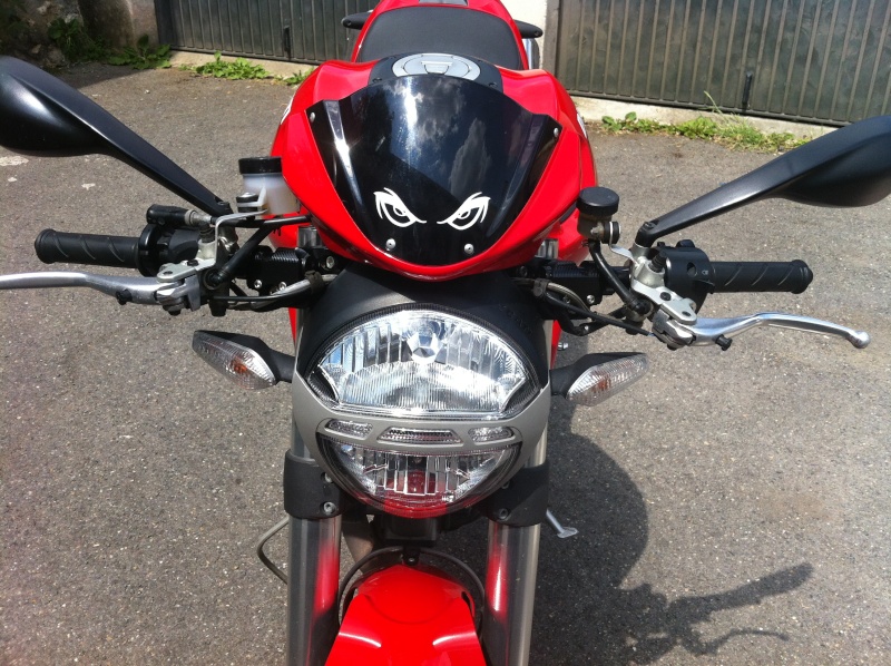

Ca y est moi aussi j'ai succombé aux guidons bracelets.
Ils sont rehaussés de 2.5cm et inclinables. Acheté chez Streetmotorbike dans le 77 pour 95 euros.
Ils ont une boutique sur le boncoin.
Bien sur j'ai repeins le té en noir.
Après un premier essai, c'est comme sur une sportive, trop top.Very Happy   bracelets (demi-guidons) pour 796 - Page 25 <a href=bracelets (demi-guidons) pour 796 - Page 25 Img_3413" />bracelets (demi-guidons) pour 796 - Page 25 <a href=bracelets (demi-guidons) pour 796 - Page 25 Img_3414" />

Elle serait encore plus belle sans le cupolino Wink Enfin question de goût Smile

Quelqu'un aurait-il un petit tuto pour le montage / démontage d'un guidon (et ou bracelets) ? J'ai cherché partout mais pas trouvé...
Comme je n'arrive pas à vendre la moto je me dis que le fait d'être équipée de bracelets doit gêner les potentiels acheteurs. Du coup je souhaiterais remettre le guidon d'origine mais le faire moi même car pour le montage des bracelets, mon DS m'avait pris 200€ donc si je peux économiser un peu ça serait pas plus mal Very Happy
