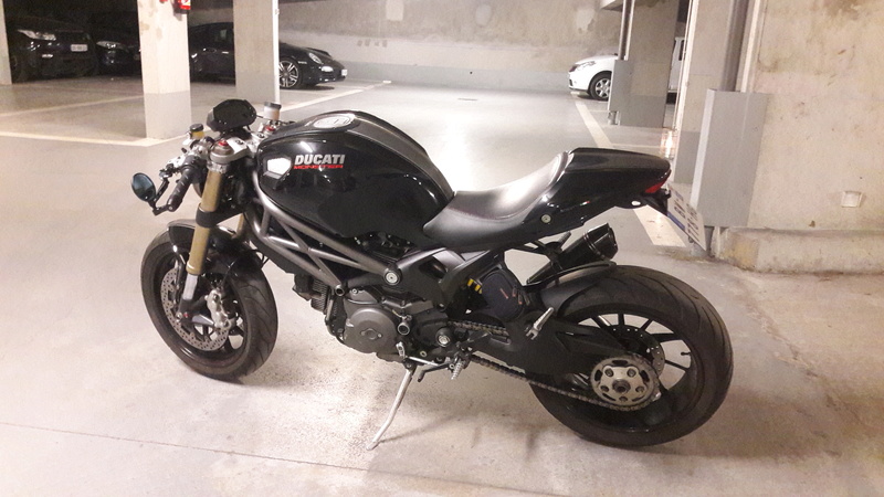

Bonjour, j'ai récemment changé du 1100 au 1100evo et j'ai du refaire la blague avec les bracelets.
Pour info : achetés sur eBay pour 90euros le diamètre est 50
Le hic c'est que ca laisse peu de place pour remettre le phare d'origine , c'est possible sur le 1100, mais pas sur le evo. J'ai donc opté pour un phare rond et j'ai descendu les compteurs au niveau du pontet en les fixant sous celui ci avec deux pates plates Very Happy
bracelets (demi-guidons) pour 796 - Page 27 Img_5310
bracelets (demi-guidons) pour 796 - Page 27 Img_5311

J'ai pris des bracelets rehaussés que j'ai mis sous le pontet supérieur, et pour l'optique si tu veux le garder il faudra refaire des pates en alu pour laisser un espace entre les fourreaux de fourche et le support d'optique. Mais c'est quand même plus simple de mettre un phare rond

Pour tes bracelets attention sur le evo ca fait plus bas que sur le 1100. Les mien sont rehaussés mais ca reste bas et j'ai les mains qui s'engourdissent au bout de vingt bornes.

Le soucis avec le evo c'est toute la cablerie qu'il faut caser. Evil or Very Mad
Je pense qu'il faut usiner des pates supplémentaires pour décaler le support de phare afin que tout passe. Idea
Pour ma part j'ai lâchement abandonné et mis un phare rond pour faire encore plus café racer. Very Happy
Tes bracelet sont identiques à mes eBay donc tu verra mais ca risque d'être bas.

Hello tous,
Bon ça y est !!! j'ai monté les bracos sur mon Evo.
Pour info ce sont des Ducabike, ils s'installent sans difficulté, et on a pas besoin de tailler dans le phare pour ouvrir l'angle des bracelets. Ils ressemblent bcp aux DP, mais on bénéficie en plus d'un réglage vers le bas des demi-guidon, entre -6° et -10°.
L'installation :
Plutôt facile en ce qui concerne les 1/2 guidons, par contre pour remettre le phare en place, c'est franchement la lutte pour tout caser derrière. Enfin, ça passe quand même et c'est surement moins galère qu'avec les bocaux du 796. Faut être un peu minutieux et prendre son temps pour le perçage des tubes, mais en faisant un premier montage à blanc  avec du scotch d'électricien enroulé autour des tubes, on arrive à repérer les marques des cocottes. Faut juste pas serrer comme un bourrin et repérer la marque dans le scotch. Après avec des forets à métaux et un établi ça se perce tranquillement. Il faut faire un premier trou avec le plus petit foret disponible puis augmenter la taille progressivement jusqu'à 4 ou 5 mm selon les cas. Il y a 3 trous à faire.
Le résultat :
Au niveau look, on aime ou on déteste, mais je trouve que ça ramasse la moto et tend la ligne. C'est spécial... j'adore.
Le confort :
Là j'ai des doutes... autant quand on s'installe sur la moto toutes les commandes tombent bien sous la main, mais en roulant, les poignets mangent sévère. A l'usage, ou je muscle mes poignets ou au contraire je me les détruis. A voir dans le temps donc.
La conduite :
Grosse surprise, je trouve que la maniabilité reste très bonne. On a forcément moins de levier sur le guidon, mais je pense que le rayon de braquage est inchangé (j'ai pas touché aux butées), A peine installé, j'ai tout de suite testé la maniabilité à basse vitesse dans mon parking, et la moto se faufile sans histoire ni mauvaise surprise. Il faut dire que ça fait plus de 20 ans que je roule sur des vieilles sportives suzuki (TLS 99, SRAD 96, GSXR-W 92) donc j'ai une certaine habitude des bracelets et des directions un peu lourdes. En appui sur les avants bras on a vraiment l'impression d'être sur la roue avant d'une toute petite moto. Après réflexion, en fait c'est bien le cas !
Pour les courbes rapides c'est un régal, la direction est précise, penché en avant sur la moto, le petit compteur de vitesse devient un déflecteur tout à fait respectable. Pas besoin du disgracieux cuppolino. Peut-être que la position pourrait être un poil améliorée avec des commandes reculées, mais ça peut attendre. Je me demande si la position n'incite pas à rouler un peu plus vite, histoire de soulager le buste avec la pression du vent.
Les rétros :
là c'est carrément problématique, j'ai testé des copies ebay de rizoma installées sous le guidon, look d'enfer mais totalement inutile. Oh putain ! On voit quedalle en position basse. Pour jeter un oeil dedans, il faut non seulement baisser les yeux mais aussi baisser la tête, grosse perte de temps. Super dangereux. Plus jamais.
Je préfère encore ne rien avoir et tourner la tête. Mais le problème avec ce genre de position, c'est que quand on tourne la tête on regarde le ciel. Bref il faut se redresser, et lâcher un peu le guidon du côté où on veut se retourner. En attendant j'ai remis les rétros en positions hautes, je verrai demain ce que ça donne, mais déjà ça dépasse trop sur les côtés et pour se faxer entre 2 files de bagnoles je sens que je vais toucher du rétro. Pas cool. Je vais peut être chercher des modèles qui se vissent sur les cocottes d'origine.
Si quelqu'un a une idée pour des rétros pas trop vilain et semi efficace, je suis preneur.

Super le rendu Very Happy
Pour les rétros, après plusieurs essaies j'ai opté pour des rétros bout de guidon ronds
dirigés vers le haut.
Vers le bas c'est plus joli mais on voit rien. No
Maintenant je vois mieux qu'avec les rétros d'origine. cheers

Comme ça tu veux dire ?
bracelets (demi-guidons) pour 796 - Page 27 20180413
Oui vers le haut on voit carrément mieux, mais avec l'angle des bracelets, ils partent un peu sur le côté en "w". L'ensemble est aussi large qu'un guidon cintré, mais beaucoup plus bas et pile à la hauteur des rétroviseurs des bagnoles. Impossible de remonter entre 2 files de voitures à l'arrêt.
Tant pis pour le look café racer, j'ai commandé des rétros à visser dans les cocottes du guidon. J'ai découvert au passage que le filetage du rétro droit est inversé. Evidemment je l'ai découvert en forçant comme un bourrin et seulement après avoir pété la vis.
