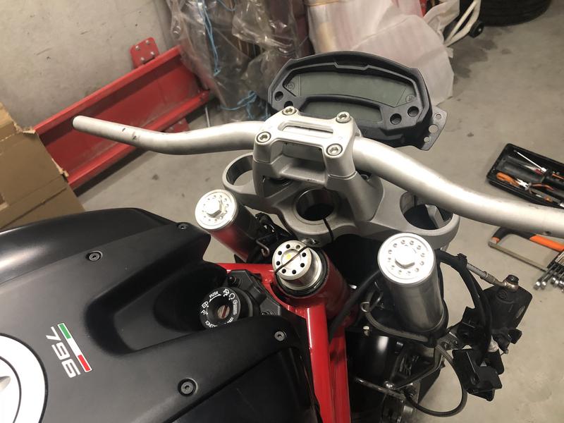

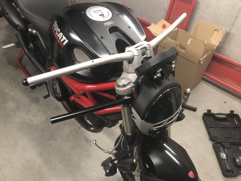

montage des demis guidons également ce week end sur la 796 de madame pour pister
il s'agit de guidon kbike commandés sur desmo racing
quelques photos des différentes étapes pour ceux qui hésitent encore à franchir le cap.
niveau difficulté rien d'extraordianaire lorsqu'on est un peu outillé.
j'ai décalé le passage des durites de freins et embrayage car sinon ça faisait un coude et ce n'est pas terrible !
première étape : on démonte tout ce qu'il y a sur le guidon d'origine
on desserre les 3 vis au niveau du T supérieur, 1 de chaque côté, et celle au milieu vers la noix
on se sert du guidon d'origine pour pouvoir sortir le T sup
bracelets (demi-guidons) pour 796 - Page 28 IMG-3854
Ensuite on positionne les demis guidons, on les règle en écartement et on sert.
bracelets (demi-guidons) pour 796 - Page 28 IMG-3858
on remet le T supérieur et on resserre les vis.
Il ne reste plus qu'à démonté le guidon d'origine, et remettre tout ce qui va sur le guidon, en perçant par endroit pour le maintient des comodos.
bracelets (demi-guidons) pour 796 - Page 28 IMG-3860
bracelets (demi-guidons) pour 796 - Page 28 CB410-D1-A-636-A-452-F-A64-D-7-B52-EC846438
bracelets (demi-guidons) pour 796 - Page 28 8468-C4-DA-F0-C2-4-B38-8-C0-E-BBA03-E1-BCCE0
bracelets (demi-guidons) pour 796 - Page 28 5-E8-D8-FCC-5-DCA-40-B9-8-CE5-F54-DBFD6-F75-B
Pas de grosse difficulté, il faut prendre son temps et tout se fait bien !

j'ai pris des commandes reculées sur ebay, c'est du made in China, mais je trouve qu'ils sont bien fini et la qualité à l'ait au rendez-vous. Ya juste ce put** de maître cylindre que j'arrive pas à fixer
https://www.ebay.fr/itm/232936861501?ul_noapp=true
et toi ? tes commandes CNC  ? tu en es content ? Tu les as réglé comment et ça donne quoi au niveau de la position ? Preneur d'une photo où on les voit de près
Ah oui elles sont jolies rien à dire dis donc!!! Je suis hyper content, je les ai depuis 3 ans, je te fais des photos je n'en ai plus sous la main. Bientôt le kit Andreani pour compenser la suspension avant un peu molle avec les bracelets

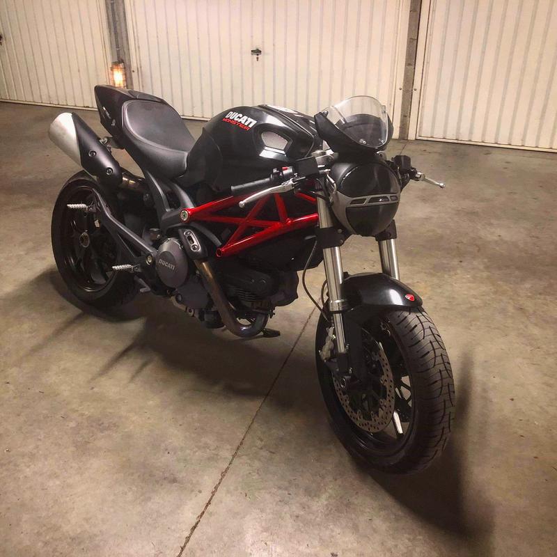

top le résultat .
moi je me pose des questions sur le passage des durites embrayage et frein.
ça passe bien et ne plis pas ou coince pas ?
pixie
pixie
Nombre de messages : 54
Localisation : Hauts de Seine
Emploi/loisirs : Journaliste reporter d'images
Humeur : Chaotic Neutral
Date d'inscription : 08/12/2017
bracelets (demi-guidons) pour 796 - Page 28 Empty
MessageSujet: Re: bracelets (demi-guidons) pour 796   bracelets (demi-guidons) pour 796 - Page 28 Empty17/6/2019, 22:57
slysly a écrit:
top le résultat .
sur le 1100 les durites ne coincent pas et ne se plient pas en tournant le guidon.
La seule difficulté pour moi a été de tout faire passer derrière le phare, et là c'est un peu relou parce qu'il y a pas beaucop de place. mais ça reste faisable.
Les 796 n'ont pas les même bocaux d'embrayage et de frein que le 1100, je suppose qu'on peut facilement adapter les petits bocaux en plastique (qui font (un peu)racing !) sur un 796. Du coup avec ces bocaux en plastique montés souple, on a un peu plus de liberté de mouvement pour la durite.
