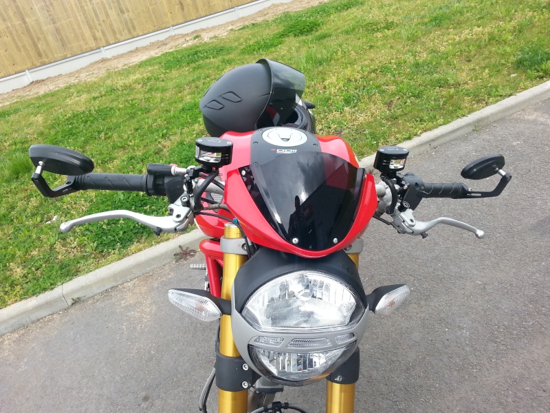

Hello!
Pour les intéressés, voilà ce que donne les bocaux rizoma type ceux installés sur les M1200. Posés ce weekend, avec les bras articulés qui vont avec !
Je n'ai plus la ref en tête...
